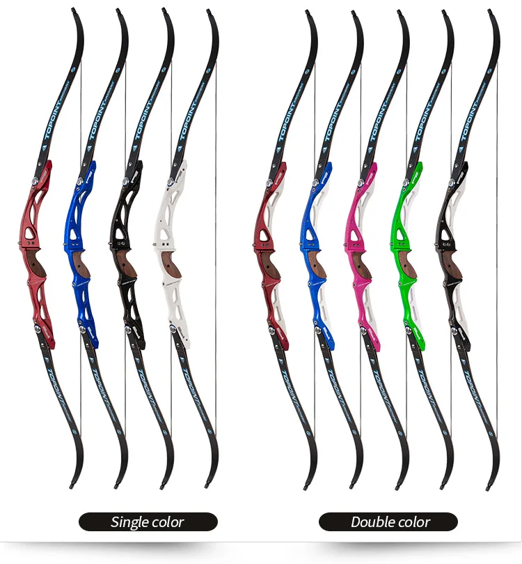

O que eu chamo de "olímpico" é isso (ainda que não seja bom o suficiente para participar de uma olimpíada):
Qual arco comprar HTB1J.uqU3HqK1RjSZFkq6x.WFXar
