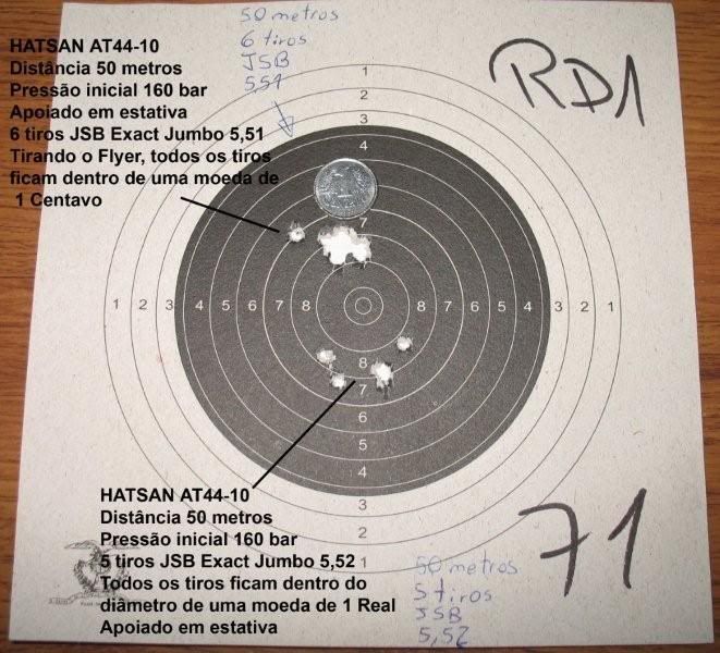

Pessoal, o amigo JudasFawley me pediu para falar um pouco sobre a AT44-10, então resolvi fazer um tópico com uma breve analise, pois esta é uma carabina com boa aceitação no mercado brasileiro, e muitos já me perguntaram sobre ela.
Primeiro vou colocar o meu ponto de vista sobre ela, depois alguns pontos fortes e fracos.
Minha opinião:
Hoje é o melhor custo benefício entre as PCP, primeiro porque seus agrupamentos não fazem feio perto de carabinas que custam até 3 vezes mais. Segundo que são importadas por uma empresa com um bom nome e anos de mercado, o que garante uma assistência e peças de reposição. E terceiro, é muito bonita, tendo um estilo "tático", apesar de eu preferir as com coronha de madeira.
Para quem eu indico ela?
Para quem quer uma PCP, mas tem um orçamento limitado. Ou para quem quer para pliking esporadicamente.
Eu adoro ela, e não penso em trocar tão cedo. No momento estou um pouco sem tempo de atirar com ela, mas como não é tão cara, não preciso ficar me mordendo por ter uma carabina de 10 mil parada. A precisão dela é excelente, suficiente para mim. Até porque uma grande precisão só serve para mostrar para os amigos que ela é muito precisa e acerta tudo a 50m, mas só apoiado. Se fizer um tiro em pé é capaz de não acertar uma lata de cerveja a 10m.
O que eu quero dizer com isso? É que de nada adianta ter uma CBR1000 e ficar só acelerando em reta, e quando chega a curva, levar couro até de CG. Tem que treinar, e se treinar, vai ficar pau a pau com qualquer outra carabina.
Se eu tivesse dinheiro, com certeza compraria uma Steyr, uma Daystate ou outra TOP. Mas como eu tenho orçamento limitado, estou muito satisfeito com ela. Ainda temos poucos campeonatos que usam PCP, infelizmente. Se um dia conseguirmos difundir melhor o esporte, e eu tenho certeza que vamos, aí eu penso em comprar outra melhor.
Pontos fortes:
É multishot, com 10 tiros no magazine
Tem trilho para mounts de luneta de 11mm e de 20mm.
Pode ser usada com mira aberta, que já vem de fábrica.
Cilindro removível.
Coronha muito fácil para instalação de bipés, sem precisar de nova furação.
Agrupamentos de menos de 2cm a 50m. Com chumbo JSB 5,51mm.
É importada oficialmente e por uma empresa com anos de mercado.
Pontos fracos:
Pouca autonomia, 30 tiros precisos antes de ter que recarregar. 60 tiros no total.
Muito barulhenta sem moderador de som, parece um .22lr.
Sem válvula regulada.
Construção um pouco espartana, não é ruim, mas não se compara as FX, Daystate, Steyr
Abaixo segue alguns vídeos que fiz com ela, e a foto de um agrupamento. Tirem suas próprias conclusões.

Olha o detalhe das moedinhas do agrupamento de 03 tiros de Jsb com saia amassada...melhor do que o dos 06 escolhidos como melhores e integros....rsrsrs

Realmente, hoje os JSB são os melhores chumbos para PCP.
Na minha o melhor é o JSB Exact 5,51mm, mas é difícil de achar ele. Geralmente compro o 5,52mm.
