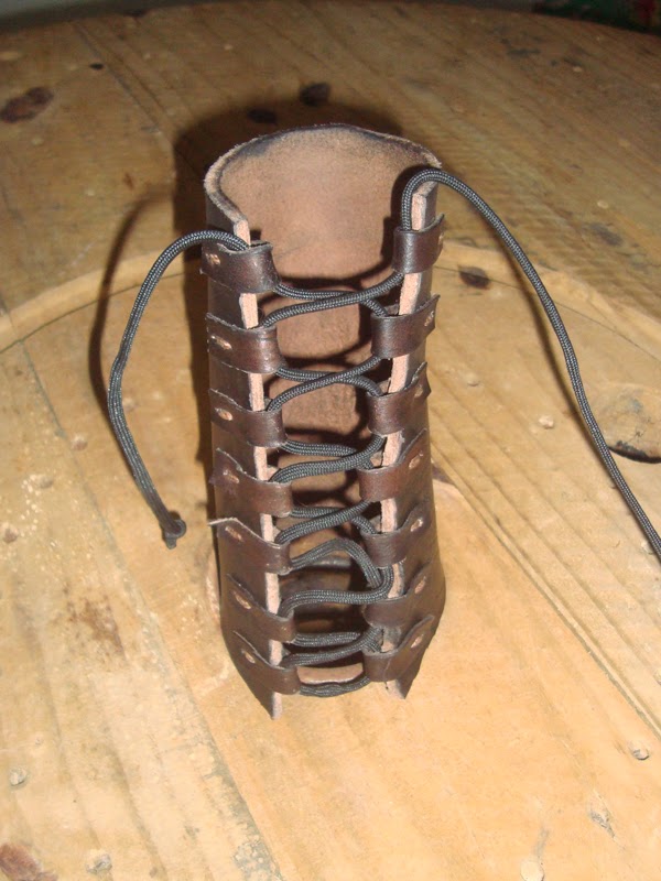

Pessoal, quero mostrar pra vocês as aljavas que eu fiz. São feitas com uma sola bem firme que comprei numa loja de artigos para sapateiros. Também utilizei uma sola mais fina, que o vendedor chamou de sola de barriga, pra fazer alguns detalhes.
A primeira é uma aljava usada nas costas. Tive que acrescentar uma segunda alça pra deixar ela mais firme no corpo.
Coloquei uma "peneira" de couro por dentro do corpo da aljava, pra manter as flechas separadas e preservar suas penas.
Aqui ela está cheia com sua capacidade máxima, 18 flechas.
A segunda aljava foi baseada nos modelos de aljavas dos arcos de montaria. Ela foi feita sob medida para meu Palo Santo de 56". Esta aljava pode ser usada a tiracolo, com a alça apoiada no ombro, que é o jeito que mais gostei. Também pode ser presa na cintura ou usada nas costas, no estilo das aljavas de biatlo.
A próxima foto mostra os passadores para prender a aljava nas costas.
O Palo Santo fica confortável dentro dela.
Ela tem capacidade para 8 flechas.
Com a sobra do material fiz um protetor de braço. Esse segura até mordida de zumbi.
Espero que gostem. Se alguém tiver alguma crítica, sugestão ou ameaça, fique à vontade para manifestar.

Eu não fiz molde pra essas aljavas. Fui medindo e testando o que funcionava melhor no corpo, meio que na base da tentativa e erro. Gastei ao todo cerca de 80R$, contando com a sola, rolo de cordão encerado, agulha, punção e tinta. Ainda sobrou um pouco de material, como 1/3 do rolo de cordão encerado e uns pedaços de sola que podem servir pra alguma coisa no futuro. As argolas de metal eu retirei de umas bolsas velhas da minha mãe e irmã.
As medidas da aljava de costas são: 59,5cm de altura na parte maior e 50cm de altura na parte menor, com 52cm de altura no encontro entre as duas abas, sendo que a costura ocupa um espaço de 3cm. A largura total tem 41cm, e a aljava ficou com cerca de 38-39cm de circunferência. A alça principal tem 5cm de largura e é dividida em duas partes, a superior tem 55cm e a inferior tem e  48cm. O ideal pro meu uso é 19cm de amarração. Também fiz uma falcaça na parte superior da alça, usando paracord, pra ficar mais suave o contato com o ombro. A alça secundária tem 110cm de comprimento e 2,5cm de largura. A peneira foi colocada no interior da aljava a 34cm de altura. O disco do fundo foi costurado a 1,5cm de altura e outro disco idêntico foi colocado em cima dele, como reforço. Esses discos e a peneira têm 11cm de diâmetro.

É como eu disse, não fiz moldes pra essas aljavas. Fui medindo o material no corpo e vendo o que ficava mais funcional, meio que no instinto. As medidas tão aqui já: 59,5cm de altura na parte maior e 50cm de altura na parte menor, com 52cm de altura no encontro entre as duas abas, sendo que a costura ocupa um espaço de 3cm. A largura total tem 41cm, e a aljava ficou com cerca de 38-39cm de circunferência. A alça principal tem 5cm de largura e é dividida em duas partes, a superior tem 55cm e a inferior tem e  48cm. O ideal pro meu uso é 19cm de amarração. Também fiz uma falcaça na parte superior da alça, usando paracord, pra ficar mais suave o contato com o ombro. A alça secundária tem 110cm de comprimento e 2,5cm de largura. A peneira foi colocada no interior da aljava a 34cm de altura. O disco do fundo foi costurado a 1,5cm de altura e outro disco idêntico foi colocado em cima dele, como reforço. Esses discos e a peneira têm 11cm de diâmetro.
Achei legal esse estilo da sua aljava, bonita. Dificuldade pra tirar as flechas pode significar que a aljava tá muito comprida e estreita, mas também pode ser por causa de um ajuste ruim no corpo. Tem que levar isso em conta na feitura da sua próxima aljava. Boa sorte ai no trabalho.
